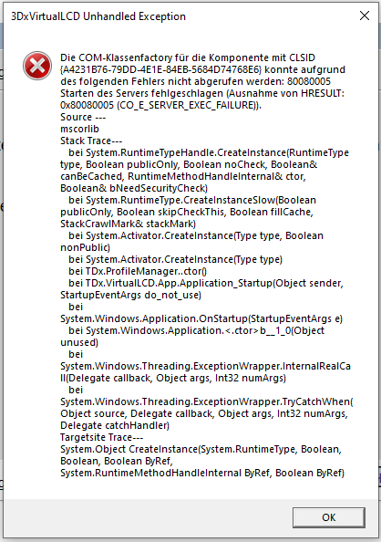

Hallo zusammen !
Seit dem Update mit der 3DxWare64_v10-6-5_r3156.exe erhalte ich nach dem Start des Rechners folgende Fehlermeldung:
3DX Fehler.PNG (34.46 KiB) Viewed 14121 times
Die 3D-Mouse funktioniert trotzdem, die Meldung nervt nur :(
Das Problem taucht auf zwei Rechnern auf.
Beide WIN 10 64Bit, alle Updates aktuell

Hallo Bernhard,
welche Antivirus-Software verwendet Ihr denn?

Hallo zusammen!
Zur Info @all: Der Support ( UtaSH ) hat mich kontaktiert. Bei Rechner 1. (privater Laptop) hat eine Ausnahmeregel im TrendMicro für die Datei
"C:\Program Files\3Dconnexion\3DxWare\3DxWinCore64\3DxProfileServer.exe" für Abhilfe gesorgt.
Beim 2.) Rechner (Firmen Laptop) funktioniert das leider nicht :( da TrendMicro dort keine Ausnahme zulässt.
Warten wir mal ab...
Gruß, Bernhard

3DxVirtualLCD Unhandled Exception
Die COM-Klassenfactory für die Komponente mit CLSID {A4231B76-79DD-4E1E-84EB-5684D74768E6} konnte aufgrund des folgenden Fehlers nicht abgerufen werden:
80080005 Starten des Servers fehlgeschlagen (Ausnahme von HRESULT: 0x80080005 (CO_E_SERVER_EXEC_FAILURE)).

aschmitt07B wrote: ↑Tue Oct 06, 2020 1:20 am Any Ideas ?
As far as we can tell, the issue is rooted in a component included in Trend Micro and other software.
Not sure if there's anything you can do short of replacing Trend Micro if you're already at the latest version but perhaps you can look if it is possible to disable the "SecureClient" (or "OfficeScan") component.
