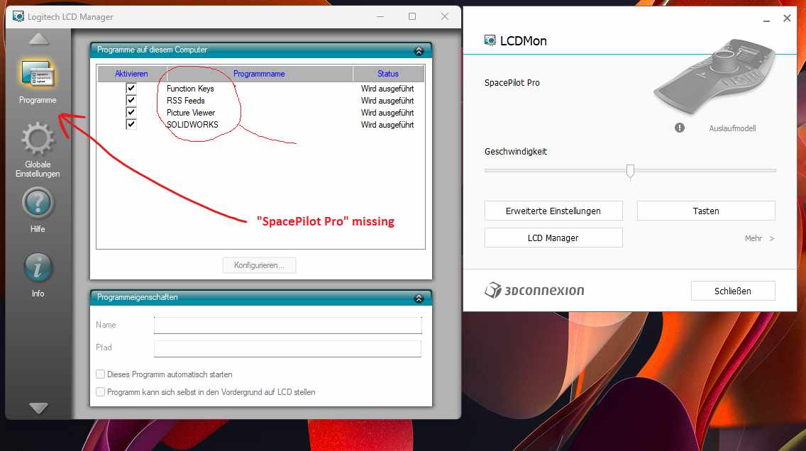

ich habe ein Problem mit meiner "Spacepilot Pro" unter Windows 11. Und zwar zeigt das LCD Display nach dem Start der Maus nur ein Bild der Maus mit der Schrift SpacePilot Pro (gleiches Bild wie beim initialisieren, nur ohne den Schiftzug "Initialisieren). Auch die Tasten für das LCD Display funktionieren nicht. Zum Beispiel kann ich das Display nicht ein und aus schalten.
Der Joystick und die Tasten ESC, Shift ISO etc. funktionieren hingegen einwandfrei.
Wenn ich den Spacepilot an einem anderen Rechner, allerdings mit Windows 10, einstecke, funktioniert das Display tadellos. Im LCD Manager wird hier außerdem der Menüpunkt "SpacePilot Pro" angezeigt. Auf meinem Windows 11 PC fehlt dieser (wie auf dem Screenshot zu erkennen).
Gibt es hierfür einen Fix oder Workaround? Vielen Dank für eure Hilfe!!

I have a problem with my "Spacepilot Pro" under Windows 11. After starting the mouse, the LCD display only shows a picture of the mouse with the text SpacePilot Pro (same picture as when initializing, but without the "Initialize" stroke). Also the buttons for the LCD display do not work. For example, I cannot turn the display on and off.
The joystick and the keys ESC, Shift, ISO,... etc. work fine.
When I plug the Spacepilot into another computer, but with Windows 10, the display works flawlessly. In the LCD Manager, the menu item "SpacePilot Pro" is also displayed here. On my Windows 11 PC, this is missing (as seen in the screenshot).
Is there a fix or workaround for this? Thanks a lot for your help!!!

- Screenshot 2023-04-30 142709.jpg (58.17 KiB) Viewed 18541 times
- Function Keys, Solidworks, Picturemanager and RSS Feeds are not shown in the Display. But why?
- image0.jpeg (111.63 KiB) Viewed 18541 times

Dominik,
Answer may be too late, but just in case I am posting it here for others as well... Had the same issue, LCD getting stuck on SpacePilot screen, lost menu, all while upgrading to Windows 11.
Work around was the following:
1. went to 3dconnexion discontinued devices drivers download page and got the 10.6.3. Installed, not a change for the LCD...
https://3dconnexion.com/us/archived-dri ... epilot-pro
2. opened Regedit (Run win+R, typed regedit, pressed enter)
3. Navigated to HK_LOCAL_MACHINE\SYSTEMS\CurrentControlSet\Control\DeviceGuard\Scenarios\HypervisorEnforcedCodeIntergrity
4. Found DWORD value called Enabled
5. Changed its value to "0" (zero)
6. Restarted.
From there on, got access back like it was in Win10.
Hope that helps
Chris
6. Restarted.
Hope that helps
Chris

Wow! Your are a genius!! It worked
Thx a lot
