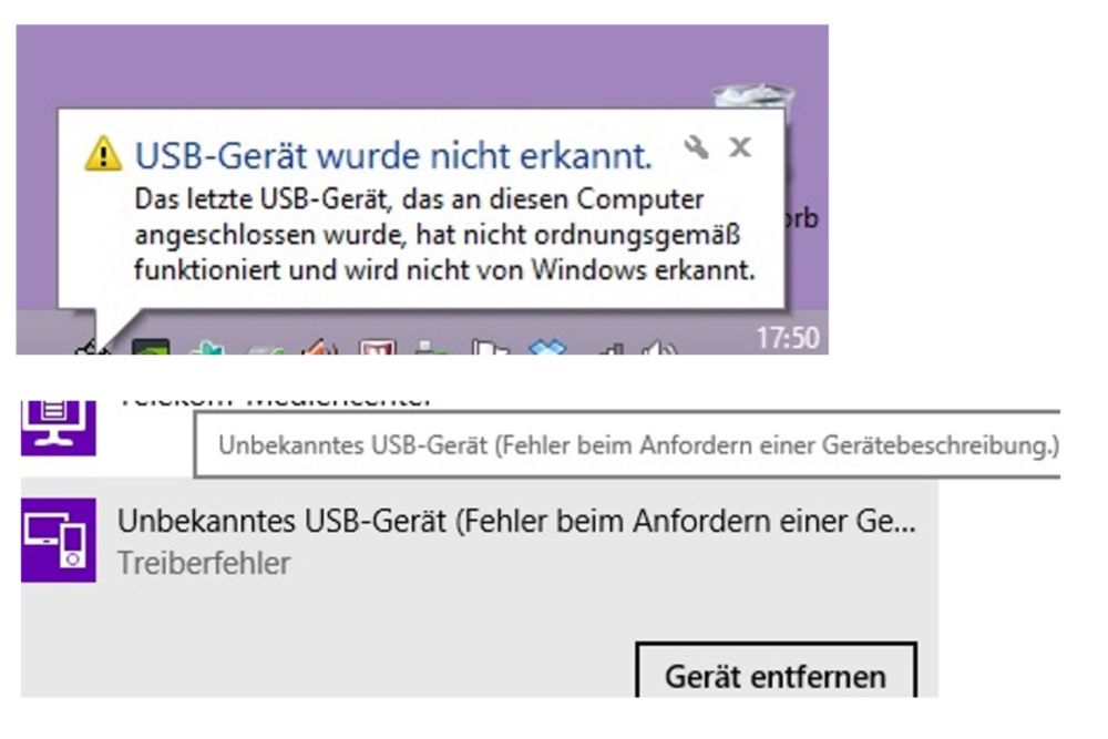

Hallo allerseits!
Natürlich habe ich erstmal hier im Forum gesucht und auch den neusten Treiber installiert - alles ohne Erfolg.
Ich habe einen neuen Computer mit Windows 8.1 (64bit) und dieser macht mir nun Meldung, dass er das neue USB-Gerät nicht erkennt. Auf dem "alten" Computer (Windows 7, 64bit) gibt es überhaupt kein Problem, sodass auszuschließen ist, dass das Gerät nicht funktioniert.
Hat jemand eine Idee?
Vielen Dank!

Es könnte in der Tat ein Treiberproblem sein ...

Hast du schon einmal einen anderen USB Anschluss versucht?
Was sagt der Gerätemanager zum Gerät? Hast du schon versucht den Treiber über den Gerätemanager zu aktualisieren?
Sonst melde dich doch einmal telefonisch bei der Hotline. Die sind echt gut...

Ein Firmware-Update hat zum Erfolg geführt. Vielen Dank an den schnellen und netten Support.
