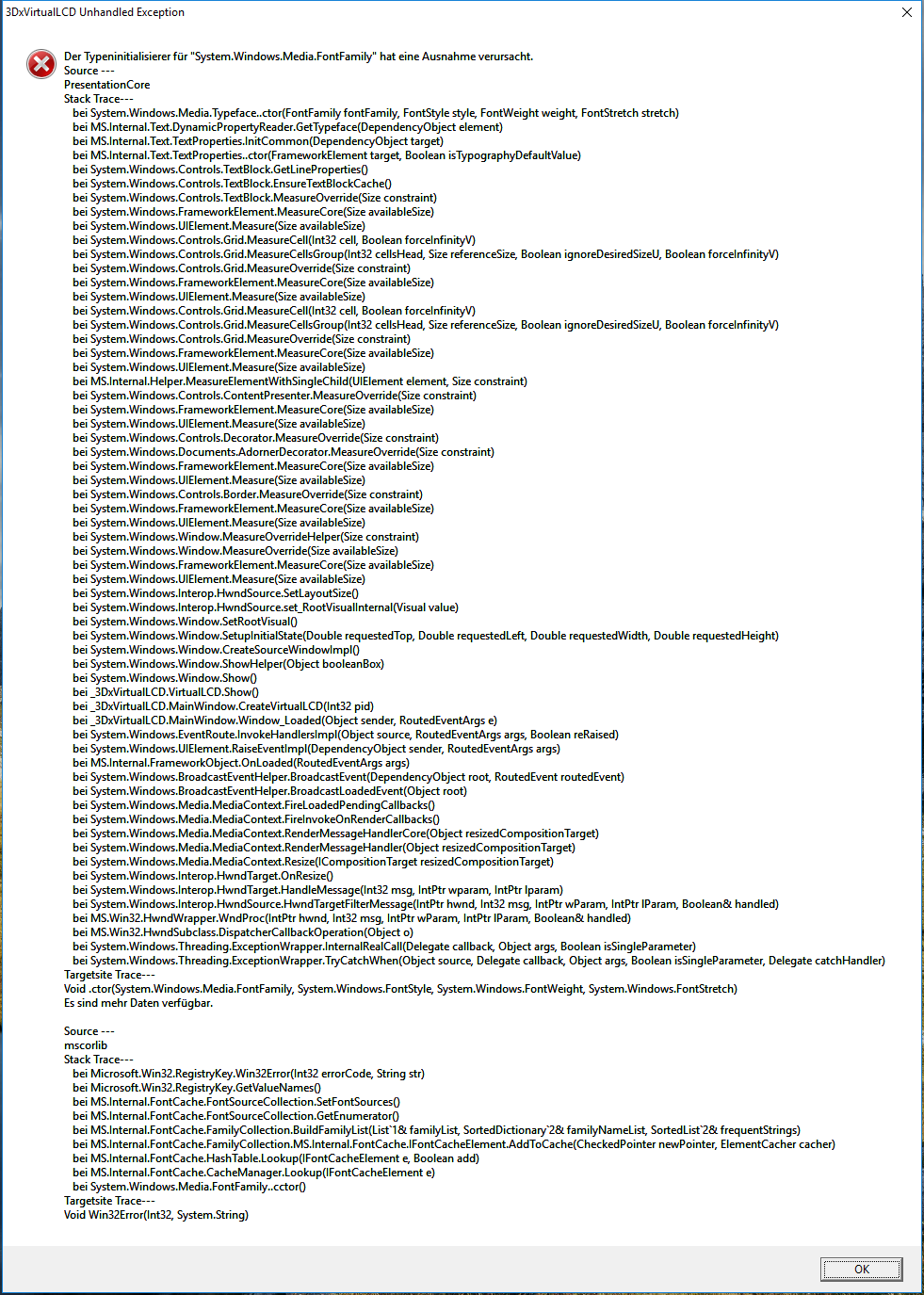

Seit ich die 3Dconnexion das letzt mal benutzen wollte bekomme ich immer die Meldung:
Der Typeninitialisierer für "System.Windows.Media.FontFamily" hat eine Ausnahme Verursacht.
Ich nutze Win 10 mit den neuesten Software Updates und die 3Dconnexion Software ist ebenfalls die aktuellste.
Die Meldung erscheint immer auf wenn man die Maus mittel "Start Driver" aktiviert.
Screenshot 2016-10-17 18.18.47.png (151.99 KiB) Viewed 16123 times

Hallo 3Dade,
da ist vermutlich eine der Konfigurationsdateien defekt.
Bitte mache Folgendes:
  1. Treiber beenden (Start -> Alle Apps -> 3Dconnexion -> Stop Driver).
  2. Im Ordner %LOCALAPPDATA%\3Dconnexion alle Ordner löschen, die mit "3DxVirtualLCD.exe_Url_" anfangen.
  3. Treiber neu starten (Start -> Alle Apps -> 3Dconnexion -> Start Driver).
Lass mich wissen, ob das hilft. Danke.

Hat leider nichts gebracht. Die Fehlermeldung bleibt die Gleiche.

Auch eine komplette Neuinstallation hat nichts gebracht..

Hallo 3Dade,
sorry, ich war eine Zeitlang nicht im Forum unterwegs ...
Würdest Du bitte ein Logfile erstellen und uns schicken? Hier ist beschrieben, wie das geht. Ich kontaktiere Dich mit einer Emailadresse, an die Du das Logfile schicken kannst.
