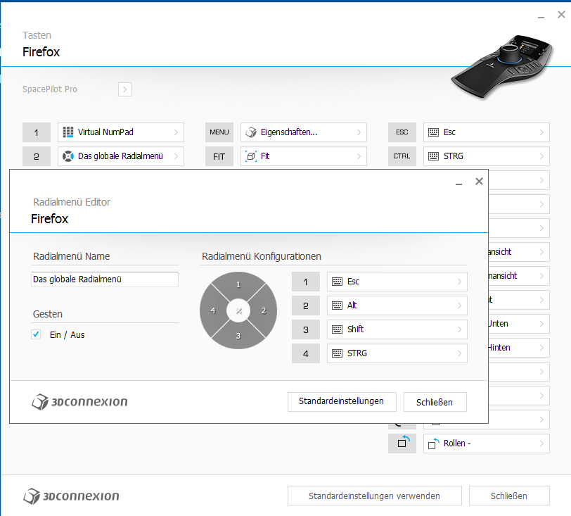

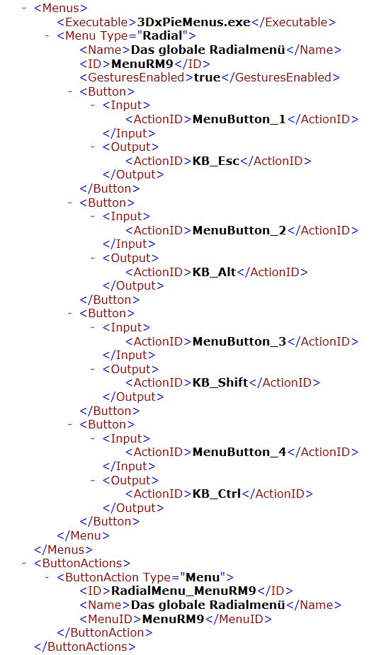

So, was mit den Macros gut geklappt hat wollte mit den Radialmenüs nicht so ganz. Ich habe für Firefox ein Radialmenü erstellt und in der XML rausgesucht, dann die entsprechenden Zeilen aus dem XML in Global.xml kopiert. Trotzdem taucht das Radialmenü nicht in anderen Anwendungen auf. Habe das Radialmenü sowie den kopierten Text mal angehängt.
xml globales radialmenü.JPG (94.8 KiB) Viewed 4707 times
globales radialmenü.png (72.09 KiB) Viewed 4707 times
UtaSH
Posts: 3754
Location: Munich, Germany
Re: CADMouse Radialmenüsund Macros Programmübergreifend
Post by UtaSH »
Hallo Jonas,
ich kontaktiere Dich mal per Email. Ich glaube das ist einfacher, wenn wir die ganze Datei haben.
