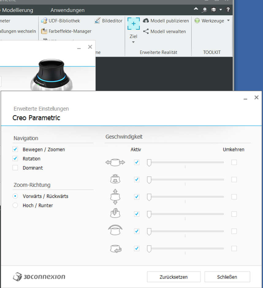

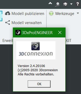

Hallo ans Forum,
die Empfindlichkeit/Geschwindigkeit lässt sich nicht einstellen, auch ein Programm- und Systemneustart helfen nicht :( (alle anderen erweiternden Einstellungen (Rotation ein/aus usw. funktionieren)
Aktueller Treiber 3DxWare64_v10-6-7_r3198 unter Win10 1903 installiert, s.a. Anhänge.
Ist das Problem bekannt?

Hallo swntzi,
eigentlich ist der aktuelle Treiber 3DxWare 10.6.8 r3210.
Ich empfehle bei der Installation mit anzugeben, daß die alten vorhandenen Einstellungen gelöscht werden. Oder später anhand dieser FAQ manuell die Settings löschen; dann kannst Du falls das nicht hilft Deine alten Settings wieder herstellen. ;)
