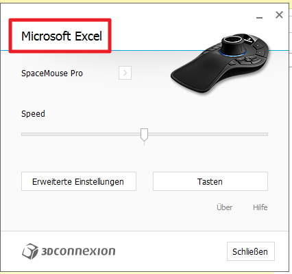

Ich habe eine SpaceMouse Pro mit der neuesten 3DX Ware Version installiert. Ich arbeite mit Windows 10.

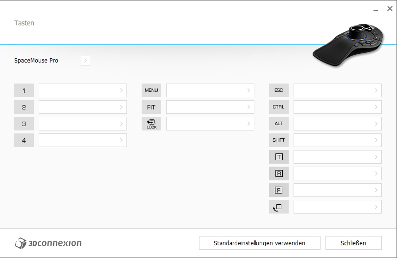

Ich kann nun zwar die Tasten belegen in jedem Programm. Die Tasten funktionieren auch, wie sie sollten, aber in der Software wird nichts angezeigt.
Beim Start-Bildschirm wird das richtige Programm erkannt, in der Tastenbelegung steht aber weder der Programmname, noch ist irgendeine Tastenbelegung ersichtlich.
Eigenschaften
Eigenschaften
Tastenbelegung
Tastenbelegung
Wie gesagt die Tasten funktionieren, aber man sieht keine Tastenbelegung in der Software
Ich habe 2 Bilder hochgeladen zum besseren Verständnis.
Hat jemand dieses Problem schon gelöst?

kannst Du uns bitte ein Logfile zur Verfügung stellen? Hier steht, wie man das erstellt.
Ist Dein User, mit dem Du Dich anmeldest ein Administrator oder ein normaler User?
Hast Du eine Antiviren-Software laufen? Welche?
Sieht das nur bei Excel so aus oder auch bei anderen Anwendungen?
Queenmum
Posts: 4
Joined: Thu Jul 14, 2016 3:32 am
Re: Tastenbelegung nicht sichtbar
Post by Queenmum »
1 Logfile anbei
3DxService - Kopie.zip
Logfile
(27.07 KiB) Downloaded 364 times
2 Ich habe nur normale Benutzerrechte (kein Admin). Ich kann auch nicht als Admin arbeiten (Firmennetzwerk)
3 Virenprogramm ist Symantec Endpoint Protection
4 Sieht bei allen Programmen so aus.
