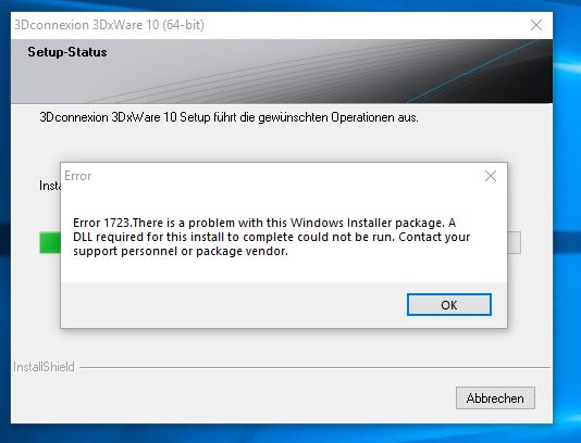

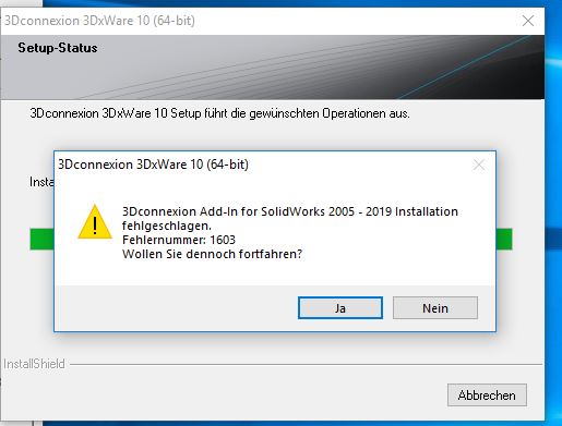

Mir ist aufgefallen, das ich bei der Installation 2 Fehler habe.
also wird der richtige Treiber für SW nicht installiert.
Ich habe mit unsern Admin schon einiges durch... wir bekommen die SW erweiterung nicht installiert und somit keine Funktion.
