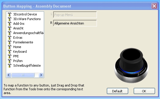

Ich verwende im Betrieb den SpaceNavigator für SE ST4.
Ich möchte beiden Tasten des SpaceNavigators einen Befehl zuordnen. Öffne ich jedoch das 'Pop-up Menü' kann ich lediglich die rechte Taste belegen, die Belegung der linken Taste ist nicht veränderbar (siehe Anhang).
Gehe ich in das '3Dconnexion Control Panel' kann ich zwar beide Tasten belegen, aber natürlich nicht mit den Befehlen von SE, sondern nur mit den allgemeinen Befehlen.
Wie kann ich beiden Tasten Befehle von SE zuordnen?
Bei meinen Arbeitskollegen ist das problemlos über das 'Pop-up Menü' möglich, die wissen aber auch nicht, warum es bei mir nicht funktioniert.
Ich hoffe mir kann jemand weiterhelfen! Vielen Dank!

Das liegt vielleicht daran, daß Ihr unterschiedliche Treiberversionen installiert habt? Welche Version hast Du und welche Deine Kollegen?
