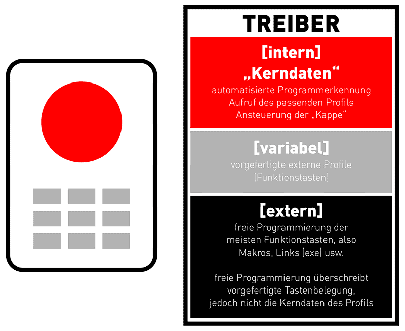

Re: Space Pilot -> freie Tastaturbelegung
Ich möchte gleich zu Beginn betonen, dass ich niemanden angreifen möchte. Ich würde nur gern meine Meinung sagen, auch auf die Gefahr hin, für arrogant oder besserwisserisch gehalten zu werden.
Ich kann mir offen gesagt nicht vorstellen, dass meine Grundidee nicht durchführbar ist. Eine 3D-Maus ist letztlich nichts anderes als ein spezielles Eingabegerät, das neben der besonderen Art der Steuerung noch über ganz normale Funktionstasten verfügt, die sich nicht von jedem anderen Gerät mit solchen Tasten unterscheidet. Während die 3D-Steuerung für den Nutzer unantastbar sein sollte (kann ich nachvollziehen), sollten die Tasten mehr oder weniger frei verfügbar gemacht werden und zwar weiterführend, als das bisher der Fall ist.
Ein Herumbasteln in der Registry, ist da recht heftig. Vielleicht soll es passend zum Gerät besonders professionell wirken, auf mich wirkt es eher unfertig.

Hier liegt nach meiner Meinung eine unterschiedliche Auffassung vor, wie so ein Treiber aufgebaut sein sollte. Ich habe eine kleine Grafik angefertigt, die darlegt, wie ich mir als Laie den Umgang mit den Profilen hinsichtlich des Treibers vorstelle. (siehe unten)2. Da eine Konfiguration immer für eine bestimmte Anwendung ist (sonst weiß der Treiber ja nicht, daß er den Befehl jetzt grad mal nicht an die Anwendung, sondern an Windows (Desktop) schicken soll), gibt es diese Möglichkeit nur über das Betriebssystem selbst. Windows bietet diese Möglichkeit. In der Konfiguration werden Dir auch allgemeine Befehle angeboten und da musst Du "Launch App 1" und "Launch App 2" auswählen. Du kannst die dann selbst bestimmen, welche Anwendung gestartet wird, indem Du den Registrykey HKEY_LOCAL_MACHINE\SOFTWARE\Microsoft\Windows\CurrentVersion\Explorer\AppKey\17 bzw. 18 änderst. Hier ist das auch beschrieben.
