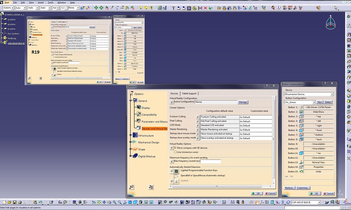

ich habe das Problem das bei allen Usern bei uns im Unternehmen die Tastenbelegung verlorgen geht.
Angeschlossen ist ein Spacepilot pro mit dem aktuellen Treiber (3.17.8) In R19 funktioniert dies
einwandfrei.
Unter Options - > Devices, steht bei R 18: 3D Connection Device und bei R19:Spacepilot Pro.
In den Screenshots kann man es gut erkennen.
Gibt es für das Problem eine Lösung?

Hier ist noch der Screenshot
R18
R18

Hallo kalle94,
das Problem ist, daß die R18 den SpacePilot PRO noch nicht kennt. Deshalb wird dort nur 3Dconnexion Device angezeigt. Allerdings sollten die Belegungen, die Ihr vornehmt trotzdem gespeichert werden. Catia merkt sich die Settings für die Tasten in der Datei VRButtonCustomize.CATSettings im Userprofil. Wird die bei Euch angelegt?
