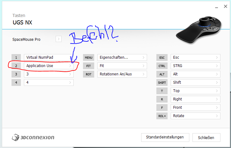

Hallo zusammen,
ich benutze eine SpaceMouse Pro, bis vor kurzem unter NX 6, jetzt unter NX 8.5.
Im Zuge einer Systemumstellung, habe ich heute den neuesten Treiber für die SpaceMouse Pro installiert (Version 10.1.2 für Windows 7 64-bit) und seitdem bin ich leider nicht mehr so zufrieden wie ich es mal war.

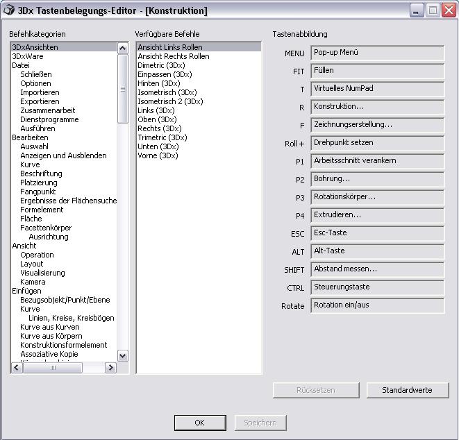

Unter der alten Konfiguration (NX 6, Windows XP 32-bit, Treiber für SpaceMouse Version 3.15.0), konnte man ganz einfach aus dem NX heraus jede Taste der Maus mit einem Befehl belegen. Also zum Beispiel das Bohrungstool auf die Taste 1 der SpaceMouse.
Jetzt geht das leider nicht mehr so einfach. Ich kann zwar über 3D-Mouse-Home Tasten für NX belegen, allerdings nur begrenzt. Anscheinend ist es nur möglich "Application Use" einzugeben, nicht aber einen bestimmten Befehl? Kann das sein? Wenn es doch ein einem vorherigen Treiber ging? Oder liegt das an unserer NX-Konfiguration? Bzw. muss man das doch woanders einstellen?
Anbei noch ein Bild, das verdeutlichen soll, wo ich hängen bleibe....

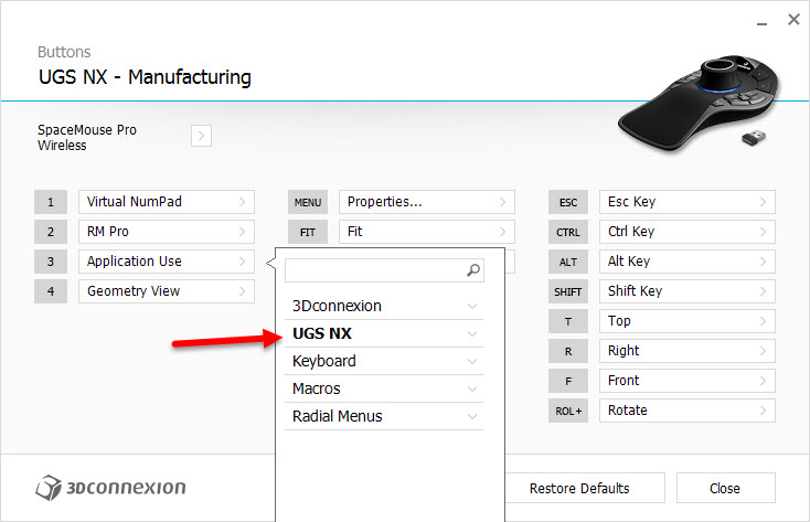

Hallo Tabea,
Du solltest auf alle Fälle auch andere Kommandos auswählen können. Wenn Du auf den kleinen grauen Pfeil klickst (genau der auf den Dein blauer Pfeil zeigt), dann öffnet sich ja eine Liste und dort solltest Du auch einen Eintrag UGS NX haben:
Und wenn Du dort dann den kleinen grauen Pfeil nach unten aufklappst dann bekommst Du mehrere Listen von Kommandos aus NX. Sieht das bei Dir so aus?

Hallo UtaSH,
ja, das sieht bei mir schon auch so aus. Allerdings sind die Auswahlmöglichkeiten dann etwas beschränkt. Ich kann nur auswählen:
Application Use
Fit
STR_UGSNX_ROTATEABOUTATTENTIONPOINT
STR_UGSNX_SETATTENTIONPOINT
Zeige Anw GUI
Das ist etwas mager, wie ich finde.
Mit dem alten Treiber hatte ich im NX die Möglichkeit jede Taste zu belegen, das sah dann so aus, wie in dem Bild.
Es muss doch auch wieder eine solche Möglichkeit geben? Alles andere würde mich doch schwer wundern...
Gruß, Tabea
