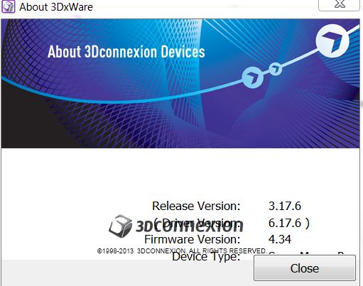

- Im Layout vom About-Fenster eurer Software stimmt was nicht, siehe angeähngten Screenshot

es scheint so. als ob auf Deinem Rechner die Fonts größer eingestellt sind. Deshalb kann man in der About-Box nicht alles lesen. Das ist vielleicht auch der Grund, daß Du sogar horizontal scrollen musst im Button Mapping Editor in SolidWorks. Ich gebe allerdings zu, der ist ziemlich klein und nicht so gut zu bedienen mit den vielen Befehlen, die da gelistet sind. Das soll im nächsten großen Treiberrelease auch anders werden.
