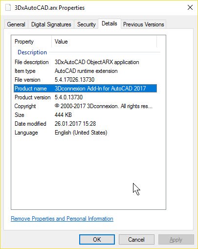

3DxWare 10.4.10 hat definitiv das Addin für AutoCAD 2017. Evtl hat das mit der Installation nicht richtig geklappt? Ich würde empfehlen, daß der aktuelle Treiber nochmal deinstalliert wird. Vorher AutoCAD beenden. Und dann ein Reboot und danach nochmal installieren.
Wenn ich bei der 3dxautocad.arx, die verwendet wird ("C:\Program Files (x86)\Autodesk\ApplicationPlugins\C3DxACAD.bundle\Contents\Windows\2017\Win64\3DxAutoCAD.arx") in die Eigenschaften schaue bekomme ich diese Info:
Properties from 3DxAutoCAD.arx from driver 3DxWare 10.4.10
3DxAutoCAD.arx from 3DxWare 10.4.10.jpg (76.63 KiB) Viewed 10976 times
