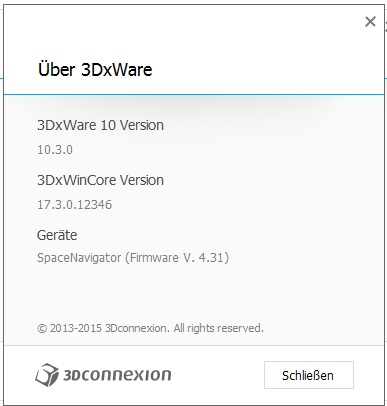

da hast Du offensichtlich ein ganz besonderes Gerät. Schick mir doch bitte mal einen Screenshot von der "About" Info aus dem Treiber. Ich melde mich per Email - da ist das mit den Screenshots einfacher.

Re: SpaceExplorer wird als SpaceNavigator angezeigt
Anbei der Screenshot der Firmware. Hab es aber auch mit anderer Firmware versucht. Ebenso hab ich es mit dem 3dx Controlpanel versucht jedoch ist das nicht mit Windows 10 kompatibel.

Hallo Skanda,
sorry, aber der SpaceExplorer wurde manipuliert. Ich kann mir nicht vorstellen, wer sowas machen kann. Außer meinem Kollegen in der Hardware-Entwicklung.
Aber dann wäre das ein nicht-autorisiertes Gerät.
